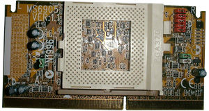

  允许你在大多数带 Slot 1 插槽的主板上使用 Intel Celeron PPGA 处理器(主板的BIOS可能需要升级),有些转接卡提供手动跳线功能,较好的产品代表是微星公司的MS-6905。(电压1.8-2.4V)
唯一的一款支持双赛扬的转接卡微星-6905
